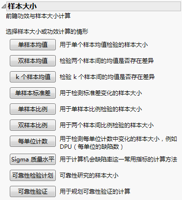

“样本大小与功效”平台是用于规划实验或研究的计算器的集合。可通过选择
实验设计 > 设计诊断 > 样本大小与功效
来启动“样本大小与功效”平台。
图 17.2
“样本大小与功效”启动窗口
从以下计算器中选择:
单样本均值计算器
“双样本均值”计算器
“k 个样本均值”计算器
“单样本标准差”计算器
“单样本比例”计算器
“双样本比例”计算器
“每单位计数”计算器
“Sigma 质量水平”计算器
“可靠性检验计划”计算器
“可靠性验证”计算器
