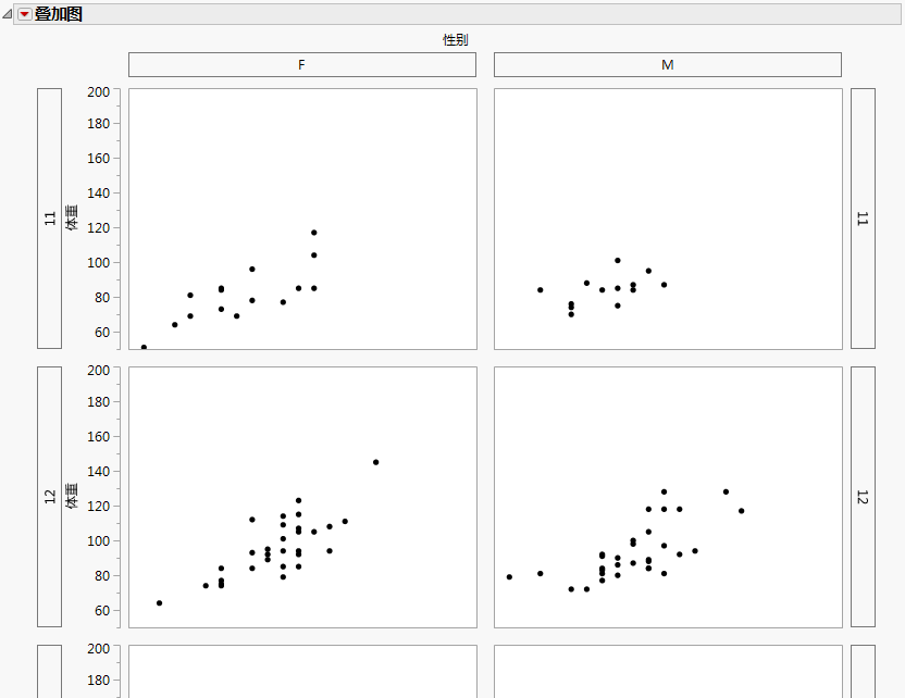

选择图形 > 传统图形 > 叠加图
3.
体重指定为 Y 变量,将身高指定为 X 变量。
4.
年龄性别指定为分组变量。
5.
点击确定
图 5.11 不包含单独轴的分组图

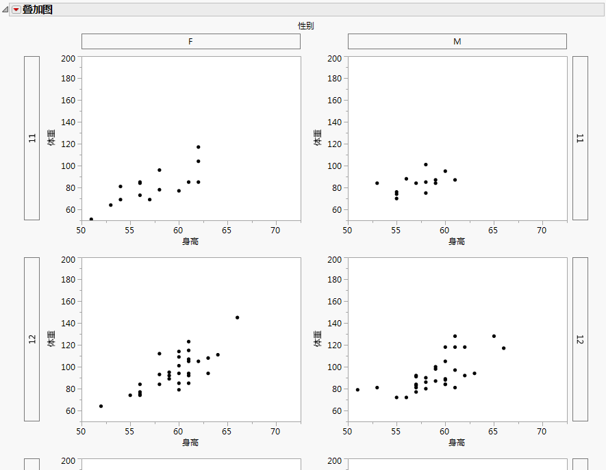

从红色小三角菜单中选择单独轴选项可生成不共享轴的图。将图 5.11图 5.12加以对比。
图 5.12 分组变量
