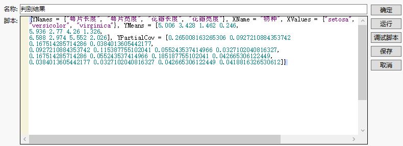

会创建一个全局列表 (
判别结果
) 以供在 JMP 脚本语言中使用。该列表包含以下为训练集计算的信息:
Y 名称,协变量 (Y) 的列表
X 名称,分类变量
X 值,X 的水平列表
Y 均值,协变量均值 x X 的水平的矩阵
Y 偏相关性,组内协方差矩阵
考虑使用
Iris.jmp
样本数据表中的
判别
脚本获得的分析。若您从红色小三角菜单中选择
保存判别矩阵
,则会将脚本
判别结果
保存到数据表。该脚本显示在
图 5.16
中。
图 5.16
Iris.jmp 的“判别结果”表脚本
