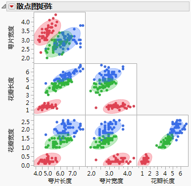

“散点图矩阵”命令在单独窗口中调用“散点图矩阵”平台,结果包含协变量的下三角散点图矩阵。将为数据表中的所有观测绘制点。
对于分类变量 X 的每个水平显示具有 90% 覆盖率的椭圆。对于“线性”判别方法,这些椭圆基于合并的组内协方差矩阵。
图 5.17
显示了
Iris.jmp
样本数据表的“散点图矩阵”窗口。
图 5.17
Iris.jmp 的“散点图矩阵”
