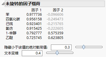

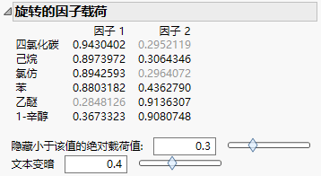

使用文本变暗滑块和值控制该表的字体透明度梯度。值越小,绝对值比指定的
隐藏小于该值的绝对载荷值小的因子值的字体就越透明。
