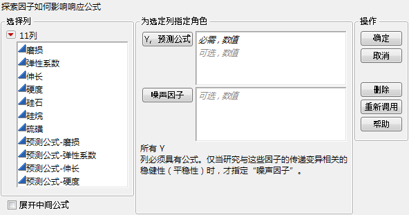

通过“图形”菜单将刻画器作为一个平台而不是通过拟合平台调用时,含公式的列将作为“Y,预测公式”列提供。这些公式可能已经在拟合平台中保存。
图 2.3
“刻画器”启动窗口
公式中引用的列成为
X
列(除非该列同时也是
Y
Y,预测公式
包含公式的响应列。
噪声因子
仅用在对导数建模的特殊情况下。有关噪声因子的详细信息,请参见
噪声因子
展开中间公式
若公式的成分列本身就含有公式,只要它引用了其他列,就让 JMP 替换内部公式。为防止成分列展开,请添加“其他”列属性,将其命名为“展开公式”,然后指定值为 0。详细信息,请参见
展开中间公式
