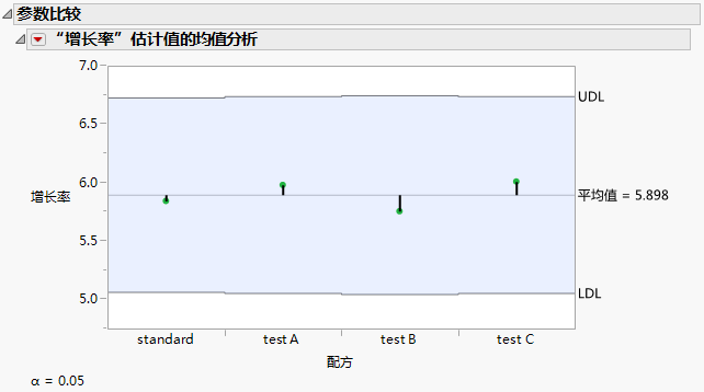

“比较参数估计值”报表提供检验参数在分组变量各水平之间是否相等的结果。每个参数都有一个“均值分析”(ANOM) 报表,用来检验参数是否等于整体均值。若某个参数的结果超过了决策限,则该参数与整体均值之间存在差异。
图 12.11
显示了增长率估计值的 ANOM 报表。从拟合模型的红色小三角菜单中选择
比较参数估计值
可以添加该报表。
图 12.11
“增长率”估计值的参数比较
