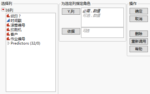

图 3.5
“探索离群值”实用工具启动窗口
在启动窗口中,将分析列选作
Y,列
。您还可以指定
依据
变量。点击
确定
后,将显示“探索离群值”报表。您可以看到以下四个离群值分析命令:
