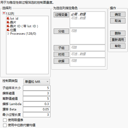

启动“过程筛选”平台
通过选择
分析 > 筛选 > 过程筛选
来启动“过程筛选”平台。
图 19.5
“响应筛选”启动窗口
启动窗口角色
过程变量
包含要分析的测量值的过程数据列。这些列的数据类型必须是“数值”。若一个过程变量具有“控制限”列属性,“过程筛选”平台使用这些限值来计算“推导出的 Sigma”。
分组
分配为分组变量的列。在分组变量的每个水平组合处分析每个过程变量。结果显示在单个报表中。
子组
其值用于为每个行分配子组标识符的列。在执行计算前,过程数据按“子组”变量排序。
注意:
若控制图类型为“单值和 MR”,则过程数据不按“子组”变量排序。
时间
其值用于数据的时间顺序的数值列。将“时间”角色用于有时间戳的数据。该时间戳用于快速图形和偏移图形中的时间轴。在执行计算前,过程数据按“时间”变量排序。
依据
其水平定义单独分析的列。对于指定列的每个水平,都使用您已经指定的其他变量分析相应行。结果显示在单独的表和报表中。若指定了多个“依据”变量,将为“依据”变量水平的每种可能组合生成单独的分析。
