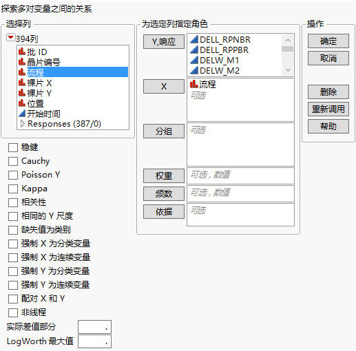

通过选择分析 > 筛选 > 响应筛选来启动“响应筛选”平台。
图 18.4 “响应筛选”启动窗口
