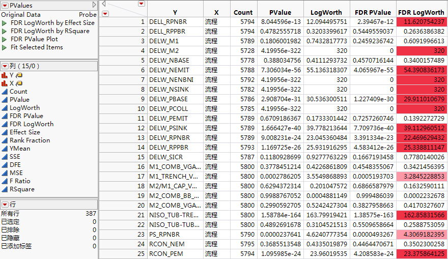

“PValues”数据表对于每对 Y 和 X 变量包含一行。若您指定了“分组”列,“PValues”数据表包含的第一个列的名称为
分组
。“分组”列的每个水平以及每对 Y 和 X 变量会对应显示一行。“PValues”数据表还包含名为“原始数据”的表变量,该变量给出用于分析的数据表的名称。若您指定了“依据”变量,JMP 会为“依据”变量的每个水平创建一个“PValues”表,并且“原始数据”变量给出“依据”变量及其水平。
图 18.7
显示在
响应筛选的示例
中创建的“PValues”数据表。
图 18.7
“PValues”数据表,部分视图
