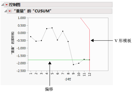

CUSUM 图可为单侧图也可为双侧图。单侧图检测在一个方向上偏移指定目标均值的程度。双侧图检测两个方向上的偏移。
按
V 形模板 CUSUM 图的示例
中的说明操作以生成
图 6.5
中所示的结果。
图 6.5
双侧 CUSUM 图的示例
请注意以下事项:
若使用抓手工具并点击某个点,偏移和 V 形模板会相应调整以反映该点处的过程状况。
