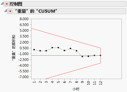

V 形模板 CUSUM 控制图
使用 V 形模板检测过程均值中的较小偏移
CUSUM 图显示子组或单个测量值距离目标值的累积和。CUSUM 图可帮助您通过检测过程均值中的持续小偏移,确定过程是否处在统计控制状态中。相比之下,Shewhart 图可检测测量值中的突发大变化,如两个或三个 sigma 偏移,但这种图对于发现更小变化(如一个 sigma 偏移)不够有效。
图 6.1
V 形模板 CUSUM 图的示例
