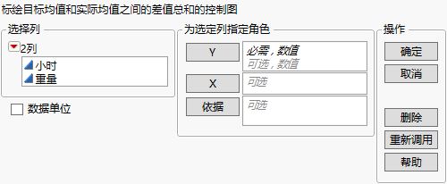

启动“CUSUM 控制图”平台
通过选择
分析 > 质量和过程 > CUSUM 控制图
启动“CUSUM 控制图”平台。
图 5.3
“CUSUM 控制图”启动窗口
Y
标识您要绘图的变量。
注意:
数据表中的行必须按照您希望其在控制图中显示的顺序排序。
X
标识一个子组变量,变量值用于标记水平轴。若该列的某个值多次出现,则每个 X 值处的平均响应将标绘在 CUSUM 图上。
依据
为依据变量的每个水平生成单独的报表。若分配了多个依据变量,则为依据变量水平的每种可能组合都生成一个单独的报表。
数据单位
指定在报表中使用数据单位而不是标准差单位。默认情况下,图和参数以标准差单位显示。不过,若您在启动窗口中选择“数据单位”选项,则图和参数以所分析的数据列的单位显示。
使用标准差单位时,
h
和
k
参数的值不依赖于过程标准差。这可以算作一个优势。
