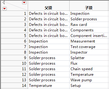

生成关系图之前,请先从数据表中的两列数据入手。
图 13.3
Ishikawa.jmp 数据表的示例
请注意,
父项
值 Defects in circuit board(效应)有五个主要因子,这些因子列在
子项
列中。其中一个主要因子是 Inspection,该因子本身包含的原因列在
子项
列中。父项值可包含子项,而子项又可以包含自己的子项(因此可同时列在
父项
列和
子项
列中。)
