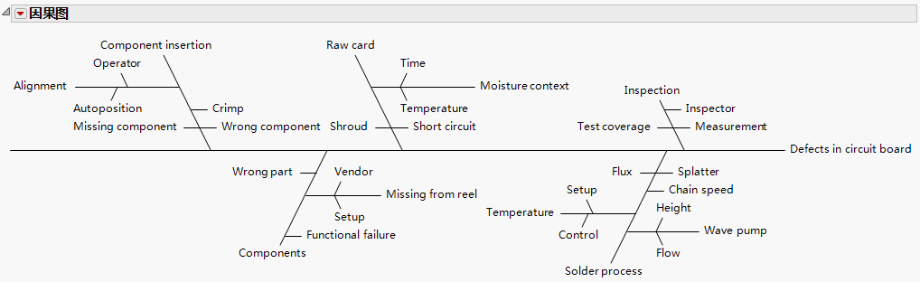

使用“关系图”平台可构建因果图,亦称
石川因果图
或
鱼骨图
。使用这些关系图可以:
整理导致某种效应的原因(问题根源)
执行头脑风暴分析
标识变量,为进一步实验做准备
图 13.1
因果图示例
