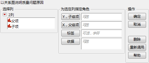

启动“关系图”平台
通过选择
分析 > 质量和过程 > 关系图
启动“关系图”平台。
图 13.4
“关系图”启动窗口
提示:
若想不基于数据表创建基本关系图,请将
Y,子级项
和
X,父级项
字段留空,并点击
确定
。然后使用右击菜单中的选项编辑节点。请参见
右击菜单
Y,子级项
表示为父项因子做贡献的子项因子。
X,父级项
表示包含子项因子的父项因子(包括效应)。
标签
在关系图节点中包含“标签”列中的文本。
依据
为“依据”变量的每个值生成单独的关系图。
