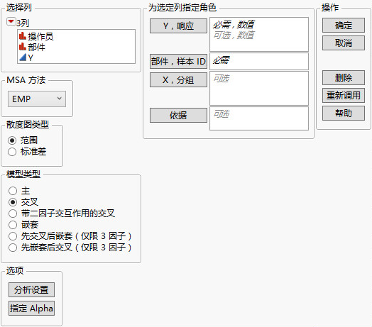

通过选择分析 > 质量和过程 > 测量系统分析启动“测量系统分析”平台。
图 8.5 “测量系统分析”窗口
选择要使用的方法:EMP(评估测量过程)或量具 R&R。本章介绍 EMP 方法。有关量具 R&R 方法的详细信息,请参见变异性量具图
指定显示变异的图表类型。选择极差选项或标准差选项。
注意:对于 EMP 方法,散度图类型确定如何计算“EMP 结果”报表中的统计量。若选择极差选项,且您有一个因子或两个因子的平衡交叉模型,则该报表中的统计量基于极差。否则,该报表中的统计量基于标准差。
分析设置设置 REML 最多迭代次数和收敛。
指定 Alpha 指定 1-alpha 置信水平。
