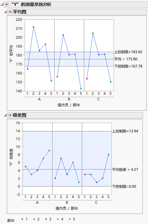

使用 EMP 方法评估连续测量过程
“测量系统分析”(MSA) 平台评估测量系统的精确性、一致性和偏倚。在研究过程本身之前,您需要确保能够精准地测量过程。若您看到的大多数变异来自测量过程本身,您将无法可靠地了解过程。使用 MSA 可查明测量系统当前的性能。
本章介绍 EMP 方法。“量具 R&R”方法在
变异性量具图
中说明。
图 8.1
“测量系统分析”的示例
