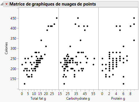

Pour visualiser la relation entre les calories d'une part et les lipides totaux, les glucides et les protéines d'autre part, créez une matrice de nuages de points :
1. Choisissez Aide > Dossier d'échantillons de données et ouvrez le fichier Candy Bars.jmp.
2. Choisissez Graphique > Matrice de graphiques de nuages de points.
3. Sélectionnez Calories et cliquez sur Y, Colonnes.
4. Sélectionnez Total fat g, Carbohydrate g et Protein g, puis cliquez sur X.
5. Cliquez sur OK.
Figure 5.26 Résultats de la matrice de nuages de points
Scatterplot Matrix Results
La matrice indique qu’il existe une corrélation positive entre les calories et les trois variables, la plus marquée étant celle entre les calories et les lipides totaux. Fort de ces informations, le diététicien peut créer un modèle de régression multiple afin de prévoir le nombre moyen de calories.

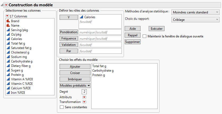

1. Choisissez Analyse > Modèle linéaire.
2. Sélectionnez Calories et cliquez sur Y.
3. Sélectionnez Total Fat g, Carbohydrate g, et Protein g, puis cliquez sur Ajouter.
4. Dans le menu Choix du rapport, sélectionnez Criblage de l’effet.
Figure 5.27 Fenêtre Modèle linéaire
Fit Model Window
5. Cliquez sur Exécuter.

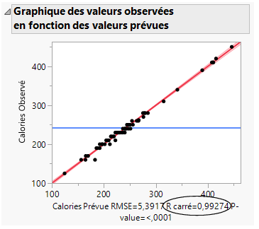

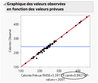

Afficher le graphique des valeurs observées en fonction des valeurs prévues
Le graphique des valeurs observées en fonction des valeurs prévues affiche les calories réelles par rapport aux calories prévues. Comme les valeurs prévues sont proches des valeurs observées, les points du nuage tombent à proximité de la droite rouge (Figure 5.28). Les points étant tous très proches de la droite, vous pouvez en conclure que le modèle prévoit correctement les calories en fonction des facteurs choisis.
Figure 5.28 Graphique des valeurs observées en fonction des valeurs prévues
Actual by Predicted Plot
Vous pouvez également mesurer la précision du modèle par la valeur R carré (située sous le graphique dans la Figure 5.28). Elle mesure le pourcentage de variabilité des calories, comme expliqué par le modèle. Une valeur proche de 1 signifie que la prévision du modèle est correcte. Dans cet exemple, la valeur de R carré est de 0,99.

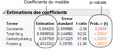

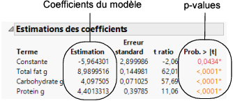

Interpréter les estimations de paramètres
Le rapport Estimation des paramètres fournit les informations suivantes :
Les coefficients du modèle
La p-value de chaque paramètre
Figure 5.29 Rapport Estimation des paramètres
Parameter Estimates Report
Dans cet exemple, les p-values sont toutes très petites (>0.0001). Cela indique que les trois effets (lipides, glucides et protéines) contribuent significativement à la prévision des calories.
Vous pouvez utiliser les coefficients du modèle pour prévoir la valeur des calories pour des valeurs de lipides, glucides et protéines données. Supposons que vous souhaitiez prévoir le nombre moyen de calories des barres chocolatées présentant les caractéristiques suivantes :
Lipides = 11 g
Glucides = 43 g
Protéines = 2 g
À l’aide de ces valeurs, vous pouvez calculer le nombre moyen de calories prévu :
277,92 = -5,9643 + 8,99*11 + 4,0975*43 + 4,4013*2
Les caractéristiques de cet exemple sont les mêmes que celles de la barre Milky Way (ligne 59 de la table de données). Les calories réelles de la barre Milky Way s'élèvent à 280, ce qui confirme les prévisions du modèle.

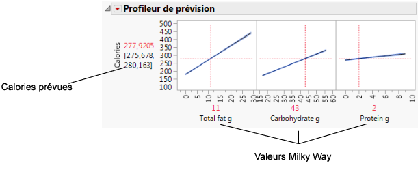

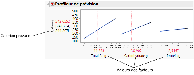

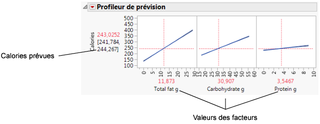

Utiliser le profileur de prévision
Utilisez le profileur de prévision pour étudier l'impact des modifications apportées aux facteurs sur les valeurs prévues. Les droites du profil montrent la puissance de l'impact des modifications de facteur sur les calories. La droite de Total fat g est la plus inclinée, ce qui signifie que ce sont les modifications apportées aux lipides totaux qui ont le plus d'impact sur les calories.
Figure 5.30 Profileur de prévision
Prediction Profiler

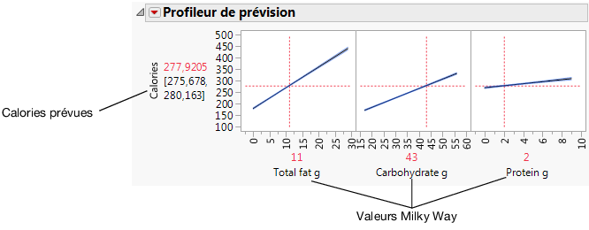

Faites glisser la droite verticale de chaque facteur pour comprendre la manière dont les valeurs prévues changent. Vous pouvez également cliquer sur les valeurs des facteurs et les modifier. Par exemple, cliquez sur les valeurs des facteurs et remplacez-les par les valeurs de la barre Milky Way (ligne 59).
Figure 5.31 Valeurs des facteurs correspondant à la barre Milky Way
Factor Values for the Milky Way
