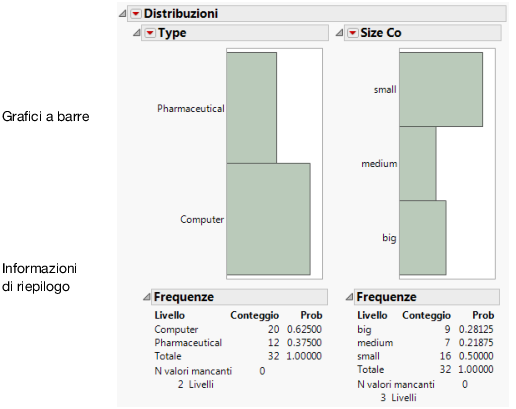

Creazione del grafico a barre
1. Selezionare Guida > Libreria dei dati di esempio e aprire Companies.jmp.
2. Selezionare Analizza > Distribuzione.
3. Selezionare Type e Size Co e fare clic su Y, Colonne.
4. Fare clic su OK.
Figura 4.7 Grafici a barre di Type e Size Co
Interpretazione dei grafici a barre
I grafici a barre forniscono le seguenti risposte:
Esistono più aziende di informatica che società farmaceutiche.
La barra che rappresenta le aziende di informatica è più grande della barra che rappresenta le società farmaceutiche.
La dimensione di società più comune è quella piccola.
La barra che rappresenta le società di piccole dimensioni è più grande della barra che rappresenta le società di medie e grandi dimensioni.
L'output di riepilogo aggiuntivo fornisce frequenze dettagliate. Questo report è illustrato in Distribuzioni di variabili categoriche.

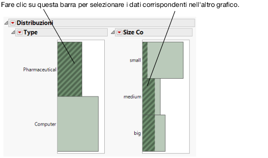

Come nel caso degli istogrammi, fare clic sulle singole barre per evidenziare righe della tabella di dati. Se viene creato più di un grafico, facendo clic su una barra in un grafico a barre si evidenza la barra o le barre corrispondenti sull'altro grafico a barre.
Per esempio, supponiamo di voler visualizzare la distribuzione delle dimensioni delle società farmaceutiche. Fare clic sulla barra Pharmaceutical nel grafico a barre Type e le società farmaceutiche vengono evidenziate sul grafico a barre Size Co. La Figura 4.8 mostra che, nonostante la maggior parte delle società in questa tabella di dati siano di piccole dimensioni, la maggior parte delle società farmaceutiche è di medie o grandi dimensioni.
Inoltre, vengono selezionate le righe corrispondenti nella tabella di dati.
Figura 4.8 Selezione delle barre
