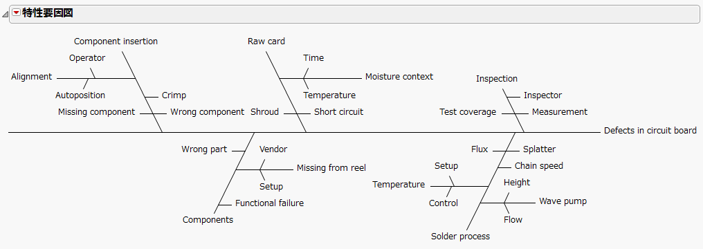

「特性要因図」プラットフォームでは、特性要因図を作成します。特性要因図は、
「石川ダイヤグラム」
や
「フィッシュボーンチャート(魚骨図)」
とも呼ばれています。特性要因図は、次の用途で役に立ちます。
特性の要因(問題の原因)を整理する
ミーティングで意見を出し合う(ブレインストーミング)
