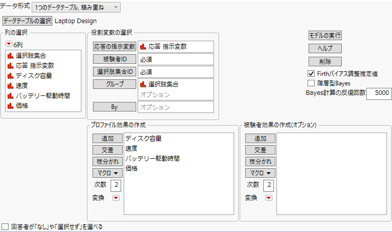

2. 「選択モデル」スクリプトを実行します。
図18.6 「選択モデル」起動ウィンドウ
1人の回答者を対象とした1種類の調査なので、「選択肢集合」が唯一のグループ変数となっています。

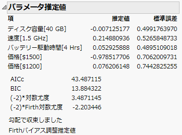

図18.7 パイロット調査のパラメータ推定値
10人の回答者を対象とした最終的な選択モデル計画を作成するために、パラメータ推定値の事前平均と事前分散が必要です。図18.7の「推定値」および「標準誤差」の列に、パラメータの平均値および標準誤差の推定値がそれぞれ示されています。この標準誤差を、標準偏差の事前推定値として使用します。次に、各属性の分散の推定値を計算するために、JMPのテーブルを作成し、標準誤差の2乗を計算しましょう。

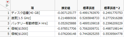

4. 「パラメータ推定値」レポートで右クリックし、[データテーブルに出力]を選択します。
5. 新しく作成されたデータテーブルで「標準誤差」列の見出しを右クリックして、[計算式列の新規作成]>[変換]>[平方]を選択します。
データテーブルに、「標準誤差^2」という列が追加されます。この値を事前分散の推定値として、選択モデルのパラメータに対して使用できます。
図18.8 分散の推定値が右端の列に追加された「無題」データテーブル
