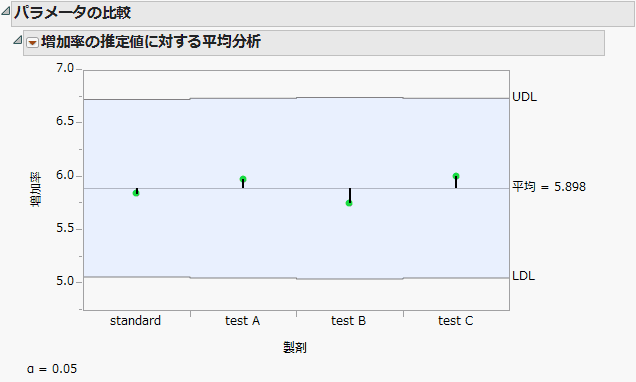

「パラメータ推定値の比較」レポートは、各グループのパラメータが、パラメータの全体平均と異なるかどうかを検定した結果です。各パラメータが全体平均に等しいかどうかを検定するために、平均分析(ANOM; ANalysis Of Means)が行われます。あるパラメータ推定値が決定限界を超えている場合、そのパラメータは全体平均に等しくないと言えます。図13.11は、「増加率の推定値に対する平均分析」レポートです。あてはめたモデルの赤い三角ボタンのメニューから[パラメータ推定値の比較]を選択すると、レポートが追加されます。
図13.11 増加率の推定値に対するパラメータの比較
平均分析レポートのタイトルバーにある赤い三角ボタンをクリックすると、次のようなオプションが表示されます。
有意水準の設定
この検定のα水準を設定します。
要約レポートの表示
パラメータ推定値、決定限界、およびパラメータが決定限界を超えているかどうかを示すレポートの表示/非表示が切り替わります。
