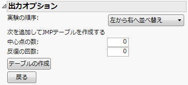

「出力オプション」パネルで、出力データテーブルの詳細を指定できます。詳細を指定した後、[テーブルの作成]をクリックすると計画のデータテーブルが作成されます。図9.17は、「計画のリスト」から標準的な計画を選択したときに表示される「出力オプション」パネルです。主効果のみに対するスクリーニング計画では、「実験の順序」だけが表示されます。
図9.17 出力オプションの選択
