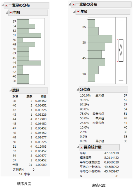

4. 「例」の手順(尺度に基づく結果の例を参照)を繰り返して、一変量の分布を作成します。Figure 5.6は、「年齢」が順序尺度と連続尺度のときの分布結果の違いを示しています。
図5.6 「年齢」に対する異なる尺度
「年齢」に対する異なる尺度
「年齢」が順序尺度の場合、各年齢の度数が表示されます。たとえば、48歳は2回登場しています。「年齢」が連続尺度の場合は、平均年齢である約48(47.677)が表示されます。
