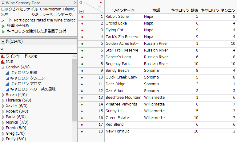

データテーブルの行は、評価する対象物(製品・商品・食品)を表しています。データテーブルでは、1つの対象物に対するデータが、1行に保存されているようにしてください。たとえば、Figure 7.5は、異なるワインヤードで生産された16種類のワインの味や匂いを評価したデータテーブルです。このデータテーブルでは、評価者別に列がグループ化されています。それらの列グループは、「列」パネルで確認できます。行17と行18の「ワインヤード」には「地域」が割り当てられていません。この分析は、これらのワインヤードがどの地域にありそうか調べることにも役立つかもしれません。
図7.5 多重因子分析用のデータテーブル(一部)
多重因子分析用のデータテーブル(一部)
