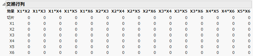

10. 「計画の評価」>「交絡行列」セクションを開きます。
図5.10 交絡行列
交絡行列
すべての行に0しか含まれていないので、切片と主効果の推定値は2因子間交互作用によってバイアスを受けないことがわかります。

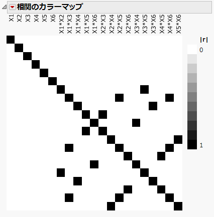

11. 「計画の評価」>「相関のカラーマップ」セクションを開きます。
図5.11 相関のカラーマップ
相関のカラーマップ
相関のカラーマップからは、主効果を、2因子間交互作用とは独立して推定できることがわかります。ただし、2因子間交互作用の一部が、他の2因子間交互作用と完全に交絡しています。カーソルを非対角部分にある黒い正方形の上に置くと、どの2因子間交互作用が交絡しているかを確認できます。
この例の計画は、レゾリューションIVの直交スクリーニング計画であることがわかります。主効果は、互いに交絡せず、2因子間交互作用とも交絡していません。ただし、どの2因子間交互作用も、他のいずれかの2因子間交互作用と完全に交絡しています。
