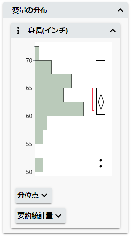

図7.15 インタラクティブHTMLの出力
インタラクティブHTMLの出力
インタラクティブHTML形式の出力ファイルの操作方法の詳細については、 jmp.com/interactiveを参照してください。
