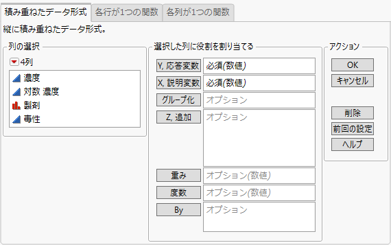

図14.6 「曲線のあてはめ」プラットフォームの起動ウィンドウ

列の役割の指定
起動ウィンドウには、列の役割を指定するための以下のオプションがあります。
Y, 応答変数
Y変数を指定します。
X, 説明変数
([積み重ねたデータ形式]タブと[各列が1つの関数]タブでのみ使用可能。)X変数を指定します。
グループ化
([積み重ねたデータ形式]タブと[各行が1つの関数]タブでのみ使用可能。)グループ変数を指定します。グループ変数の水準ごとに、個別にモデルがあてはめられます。グループ変数を指定すると、あてはめたモデルとパラメータ推定値を、グループ変数の水準間で比較できます。
Z, 追加
([積み重ねたデータ形式]タブと[各行が1つの関数]タブでのみ使用可能。)1つまたは複数の追加変数を指定します。追加変数は「曲線のあてはめ」プラットフォームの計算では使用されず、追加変数を含めても結果には影響しません。「追加変数」とは、「曲線のあてはめ」から得られた結果からさらに分析を行う場合に利用したい変数を指します。追加変数を指定すると、それらの変数は[パラメータテーブルの作成]オプションで作成されるテーブルに含められます。JMP Proの場合は、追加変数を指定すると、あてはめたモデルに対して[曲線実験計画分析]を使用できるようになります。曲線実験計画分析を参照してください。
重み
各データ行(各観測値)の重みを含む変数を、指定します。
度数
([積み重ねたデータ形式]タブでのみ使用可能。)各データ行(各観測値)の度数を含む変数を指定します。
By
ここで指定した変数の水準ごとに個別に分析が行われます。
