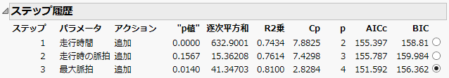

1ステップ実行されるたびに、モデルに追加された項が「ステップ履歴」レポートに記録されます。たとえば、Figure 5.9の「ステップ履歴」レポートを見ると、ステップワイズ回帰の使用例において、項がどの順序でモデルに追加されたかがわかります。
右端のラジオボタンによってモデルを選ぶことができます。
図5.9 「ステップ履歴」レポート

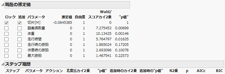

図5.10 カテゴリカル応答に対するステップ履歴(初期状態)

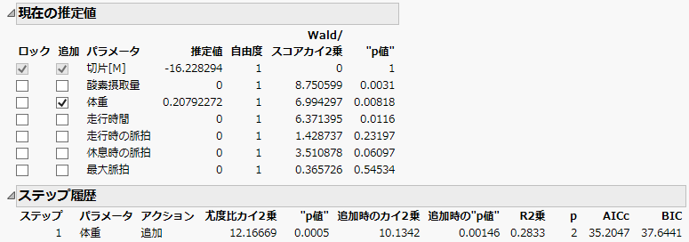

図5.11 カテゴリカル応答に対するステップ履歴(第1ステップ後)
Figure 5.11の「ステップ履歴」表の「体重」行における「追加時のカイ2乗」と「追加時の"p値"」は、Figure 5.10における「Wald/スコアカイ2乗」と「"p値"」( 説明変数が1つもないモデルでの「体重」行)に一致しています。
