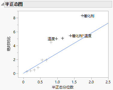

图 11.1 “拟合两水平筛选”报表中的半正态图
Half Normal Plot from Fit Two Level Screening Report
