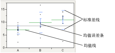

均值线、误差条和标准差线
通过选择
显示选项 > 均值线
可显示均值线。均值线指示 X 变量每个水平的响应均值。
从红色小三角菜单中选择
均值与标准差
选项时,显示均值误差条和标准差线。请参见
图 6.9
。要单独启用或禁用每个选项,请选择
显示选项 > 均值误差条
或
标准差线
图 6.9
均值线、均值误差条和标准差线
