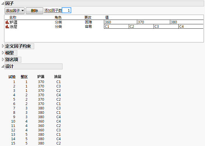

Box et al. (2005) 提供了一个实验,用于研究钢筋的耐腐性。钢筋被放入熔炉进行固化。之后覆上涂层以增加耐腐性。关注的两个因子为:
炉温,采用摄氏度,包含 360、370 和 380 三个水平
涂层,包含 C1、C2、C3 和 C4 四个水平,分别描述四种不同的涂层类型
炉温为难以更改的因子,因为重设炉温要花费较长时间。出于上述原因,针对每个炉温设置加工四根钢筋。在之后的阶段中,对这四根钢筋随机分配四种涂层。
图 4.29 裂区设计的“因子”和“设计”分级显示项
若定制设计仅涉及易于更改和难以更改的因子,则使用称为整区的新因子对难以更改因子的试验分组。整区的值使用与难以更改的因子完全相同的设置指定试验区组。保存至设计表的“模型”脚本将整区视为随机效应。详细信息,请参见更改和设计结构选项。

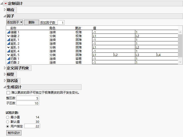

Schoen (1999) 提供了与奶酪质量相关的裂-裂区设计的示例。这些因子在 Design Experiment 文件夹中的 Cheese Factors.jmp 数据表中提供。实验中包含三个处理阶段:
图 4.30 裂-裂区设计的“因子”和“生成设计”分级显示项
图 4.31 奶酪的裂-裂区设计方案
五个整区对应于储藏因子;储藏 1 和储藏 2。储藏因子的设置在整区内保持不变。若若干连续的整区对于整区因子的设置都相同,则应在图之间重置该因子。例如,您应在第 10 次和第 11 次试验之间以及第 14 次和第 15 次试验之间重置储藏 1 的水平;在第 18 次和第 19 次试验之间重置储藏 2 的水平。即便指定的设置相同,也要求重置整区之间的因子,这样才能捕获整区变异。
名为整区的因子代表“更改”值设置为“极难”的不变因子水平区组。
名为子区的因子代表“更改”值设置为“困难”的不变因子水平区组。
因子子区反映出“更改”值设置为“困难”的因子水平嵌套在“更改”值设置为“极难”的因子水平之内。

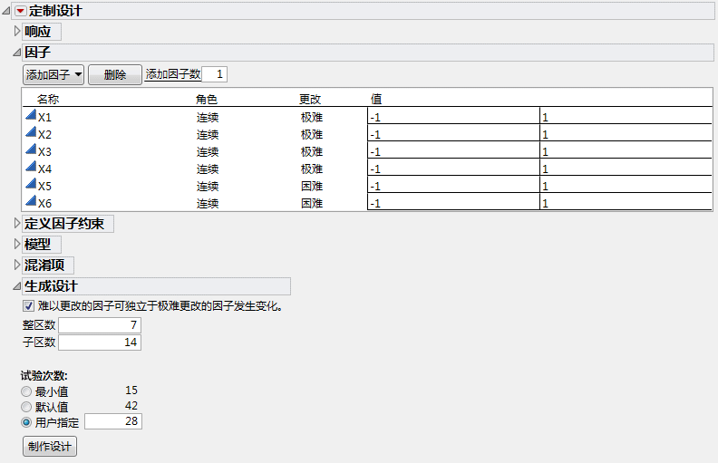

Vivacqua and Bisgaard (2004) 描述的实验改善了电池中的开路电压。两个处理阶段受到关注:
所有因子都具有两个水平的完全析因设计将需要 26 = 64 次试验,而且需要不可行的 64*5 = 320 天。此外,变动单个电池的组装条件实际上也不可行。不过,可以更改大批次(比如,包含 2000 粒电池的批次)的组装条件。
要区分第一阶段因子和第二阶段因子,您可以将第一阶段因子的“更改”指定为“极难”,将第二阶段因子的“更改”指定为“困难”。请参见图 4.32。此外,在“生成设计”下,请注意以下选项:难以更改的因子可独立于极难更改的因子发生变化。若未选中该选项,该设计将被视为裂-裂区设计,因子在两个水平上嵌套。选中该选项将创建双因子裂区设计。
图 4.32 双因子裂区设计的“因子”和“生成设计”分级显示项
整区默认数目为 7,子区默认数目为 14。点击制作设计可查看 28 次试验的设计。

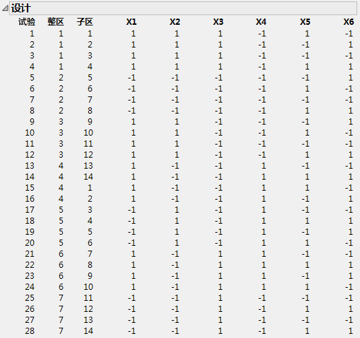

图 4.33 电池的双因子裂区设计
七个整区对应于第一阶段因子 X1、X2、X3 和 X4。这些因子的设置在整区内保持不变。14 个子区对应于第二阶段因子 X5 和 X6。例如,试验 1 和 15(来自不同的整区)对应的子批次要接受相同的子区处理,其中,X5 设置为 1,X6 设置为 -1。
双因子裂区设计要求因子的“更改”值设置为“极难”和“困难”。如裂-裂区设计的设置中所述,将创建名为整区和子区的因子。不过,在双因子裂区设计中,子区中“更改”值设置为“困难”的因子水平并不嵌套在“更改”值设置为“极难”的因子水平之内。整区和子区同时被视为保存到设计表的“模型”脚本中的随机效应。
