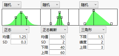

图 8.5
三个随机分布的示例

若因子为分类的,则随机分布通过为每个类别指定的概率表征。默认情况下,概率设置为数据表中的观测概率。您可以使用图中的控点或通过更改“概率”列中的数值来更改概率。概率总和必须为 1。
注意:
若您选择的概率总和不为 1,则点击“模拟”按钮时,它们会自动进行规范化,使得总和为 1。
若某个因子的模拟设置为“随机”,则会显示随机分布密度的图形化表示。该图形显示连续分布的密度形式,并提供可被拖动来更改分布的控点。“正态”分布的拖点是均值以及均值加或减一个标准差。“正态截断”和“正态删失”则添加上限和下限对应的点。“均匀”和“三角形”具有限值控点,并且“三角形”添加众数。
