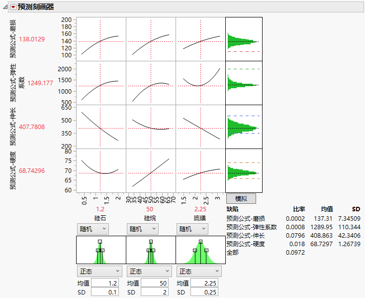

模拟器
了解变异对响应的影响
通过模拟,您可以发现作为模型输入和噪声中随机变异的函数的模型输出的分布。刻画器中的“模拟器”支持您定义随机输入、运行模拟并生成模拟值输出表。
在“预测刻画器”中,“模拟器”集成到图形布局中。因子规格显示在每个因子的刻画图下方。为每个响应都显示一个模拟直方图。
图 8.1
带“模拟器”的“预测刻画器”示例
