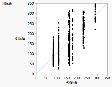

对于连续响应,“预测值-实际值”图是实际响应对预测响应的典型图。拟合决策树时,叶中的所有观测具有相同的预测值。若有 n 个叶子,则“预测值-实际值”图最多显示 n 个非重复的预测值。实际值形成围绕 n 个垂直线上每个叶均值的散布点。
对角线为 Y = X 线。对于完全拟合,所有点都会落在该对角线上。使用验证时,会为训练集和验证集同时显示图(连续响应的“预测值-实际值”图)。
连续响应的“预测值-实际值”图
