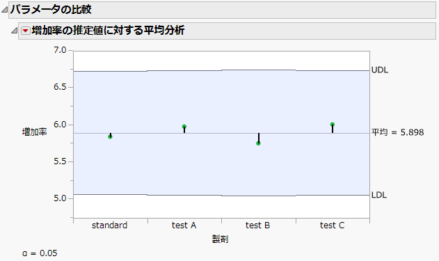

「曲線のあてはめ」プラットフォームの「パラメータ推定値の比較」オプションを使用すると、各グループのパラメータがパラメータの全体平均と異なるかどうかを検定した結果が得られます。各パラメータが全体平均に等しいかどうかを検定するために、平均分析(ANOM; ANalysis Of Means)が行われます。あるパラメータ推定値が決定限界を超えている場合、そのパラメータは全体平均に等しくないと言えます。Figure 14.11は、「増加率の推定値に対する平均分析」レポートです。あてはめたモデルの赤い三角ボタンのメニューから[パラメータ推定値の比較]を選択すると、レポートが追加されます。
図14.11 増加率の推定値に対するパラメータの比較
増加率の推定値に対するパラメータの比較
