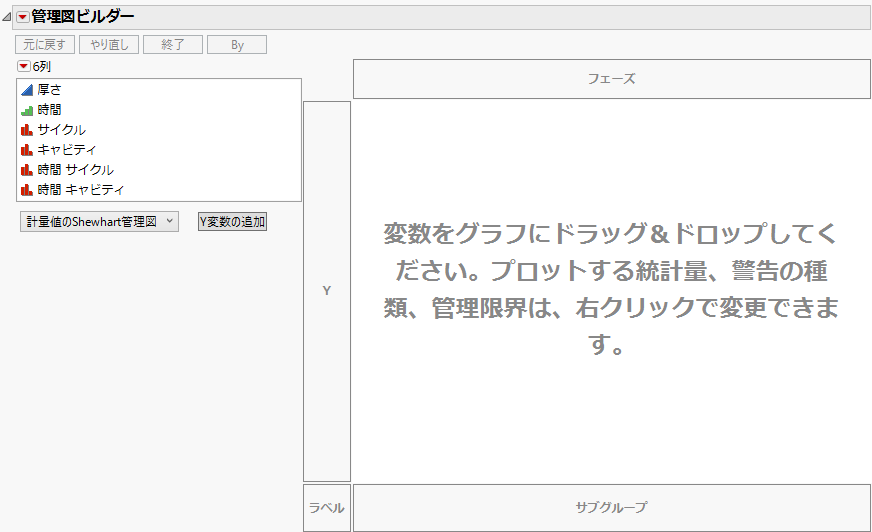

管理図を対話的に作成するには、「列の選択」リストボックスに表示されている変数を、ゾーンにドラッグします。中央部に変数をドロップすると、連続尺度かカテゴリカルな変数かによって、配置先が自動的に決まります。
図3.4 対話的な管理図ビルダーのウィンドウ
対話的な管理図ビルダーのウィンドウ
「列の選択」の赤い三角ボタンのメニューのオプションについては、『JMPの使用法』の列フィルタメニューを参照してください。
管理図ビルダーワークスペースには、次のようなゾーンがあります。
Y
工程変数を割り当てます。
ラベル
個々の測定値に対して、ラベルを割り当てます。このラベルは、各測定値に対して一意になっていなければいけません。ラベルはソートされず、データテーブルに表示されるのと同じ順序で横軸に表示されます。
サブグループ
サブグループ変数を割り当てます。複数の列を組み合わせてサブグループの水準を定義する場合は、「サブグループ」ゾーンに複数の変数を追加します。サブグループ変数を割り当てた場合、管理図上の各点は、サブグループごとに計算された要約統計量を表します。
フェーズ
(「まれなイベント」の管理図には使用できません。)フェーズ変数を割り当てます。[フェーズ]変数を割り当てると、管理限界がフェーズごとに計算されます。XBar-R管理図の例も参照してください。
最初の「管理図ビルダー」ウィンドウには、次のボタンがあります。
元に戻す
ウィンドウで行った直前の変更内容を元に戻します。
やり直し
ウィンドウを最初の状態に戻します。設定がすべてクリアされ、ゾーンに何も割り当てられていない状態に戻ります。
終了
ボタンと「列の選択」リストボックスが非表示になります。また、ドロップゾーンも非表示になります。この形式でグラフを他のプログラムにコピー&ペーストすれば、すぐにプレゼンテーションに利用できます。グラフを再び対話式に戻すには、「管理図ビルダー」の赤い三角ボタンをクリックし、開いたメニューから[設定パネルの表示]を選択します。
