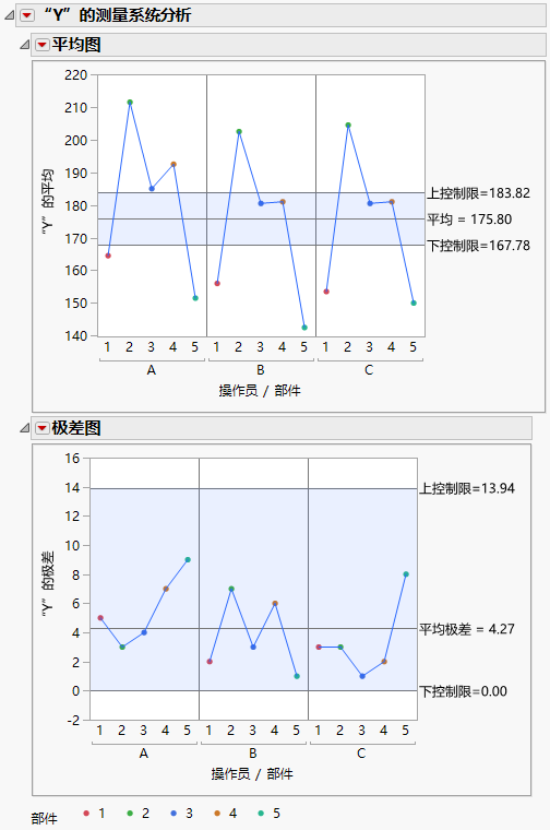

图 4.1 “测量系统分析”的示例
Example of a Measurement System Analysis
