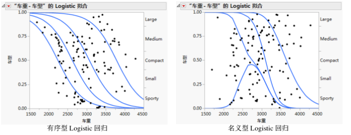

检查分类 Y 和连续 X 变量之间的关系
“Logistic”平台对连续
x
预测变量拟合响应类别的概率。拟合的模型估计每个
x
值的概率。“Logistic”平台是“以 X 拟合 Y”平台的
名义型
或
有序型
连续型
特质。在该平台上名义型响应和有序型响应有区别:
名义型 Logistic 回归估计一组曲线来分割各响应的概率。
有序型 Logistic 回归为小于或等于给定响应的概率建模。它具有估计单个 Logistic 曲线的效应,曲线进行水平偏移以生成有序类别的概率。该模型更简单,推荐用于有序响应。
图 8.1
Logistic 回归示例
