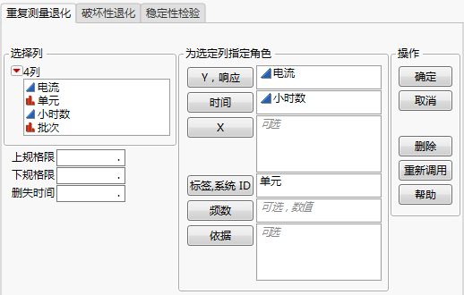

图 7.3
显示了使用
GaAs Laser.jmp
数据表(位于 Reliability 文件夹下)的“退化”启动窗口。
图 7.3
“退化”启动窗口

启动窗口选项
启动窗口包含以下选项:
Y,响应
分配包含退化测量值的列。
时间
分配包含时间值的列。
X
(仅适用于“重复测量退化”选项卡和“破坏性退化”选项卡。)分配说明变量。使用该角色可指定加速退化模型中的加速因子。
标签,系统 ID
(仅适用于“重复测量退化”选项卡和“稳定性检验”选项卡。) 分配指定单元 ID 的列。
频数
分配提供每行频数的列。
删失
(仅适用于“破坏性退化”选项卡。) 分配指定某个单元是否删失的列。
依据
分配一个变量,以便为该变量的每个水平生成单独的分析。
删失代码
(仅适用于“破坏性退化”选项卡。) 指定“删失”列中用来指定右删失观测的值。选定某个“删失”列后,JMP 会尝试自动检测删失代码并在框中显示该代码。要对此进行更改,您可以点击红色小三角并从值列表中进行选择。您还可以在框中输入不同值。若“删失”列包含“值标签”列属性,值标签将显示在值列表中。缺失值会从分析中排除。
上规格限
分配上规格限。(除“稳定性检验”选项卡外均可选。)
下规格限
分配下规格限。(除“稳定性检验”选项卡外均可选。)
删失时间
(仅适用于“重复测量退化”选项卡和“稳定性检验”选项卡。) 分配在您使用“逆预测”时表示伪失效删失的时间值。请参见
逆预测
