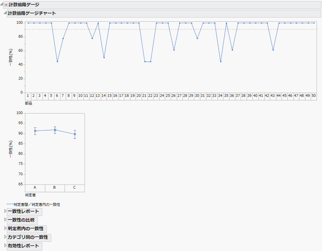

カテゴリカル測定データの一致性評価
計数値用ゲージチャートは、カテゴリカルな測定値を分析し、各応答(たとえば判定者)の一致性を測ります。
計数値データ
とは、分析対象である変数がカテゴリを表す特性値であるものを指します。典型的な例は、2つの結果しかないデータ(合格/不合格など)です。判定者による部品判定の有効性、判定者間の一致率、同一判定者の複数回判定間の一致率などを調べることができます。

図10.1
計数値用ゲージチャートの例
