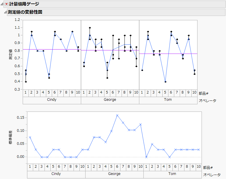

Gauge R&Rによる計量値の測定システム分析
計量値用ゲージチャートでは、連続尺度の測定値を分析し、測定システムの測定精度を調べることができます。なお、このプラットフォームは、測定システムだけではなく、一般的なデータに見られるばらつきを調べることもできます。

図9.1
変動性図の例
