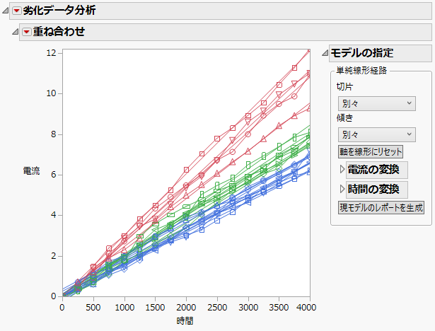

「劣化分析」プラットフォームでは、劣化データを分析できます。 疑似的な故障時間(故障時間をモデルに基づき予測した値)を求めることもできます。その疑似的な故障時間を、他の信頼性分析用プラットフォームで分析すれば、故障時間の分布を推定することができます。
劣化経路のモデルとして、線形および非線形のいずれも用意されています。加速因子を指定して、加速劣化データを分析することができます。
また、医薬品の有効期限を設定するために使われている安定性試験の分析も行えます
図7.1 「劣化データ分析」の例
「劣化データ分析」の例
