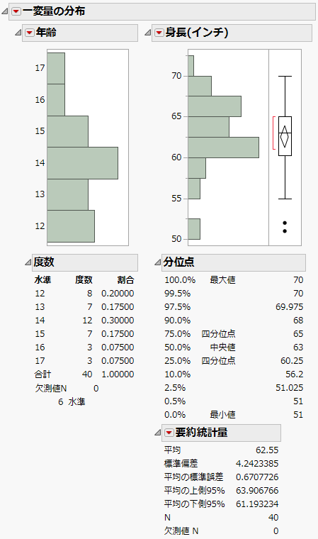

「一変量の分布」レポートウィンドウには、変数ごとにヒストグラムと統計量のレポートが表示されます。
図3.5 最初に表示される「一変量の分布」レポートウィンドウ
メモ: 「一変量の分布」プラットフォームの例の手順に従って作業すると、Figure 3.5のレポートが作成されます。

ヒストグラムはデータを視覚的に表示します。ヒストグラムを参照してください。
カテゴリカル変数のレポートには、「度数」レポートが含まれます。「度数」レポートを参照してください。
連続変数のレポートには、「分位点」レポートと「要約統計量」レポートが含まれます。「分位点」レポートおよび「要約統計量」レポートを参照してください。
