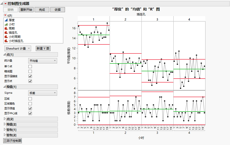

使用“控制图生成器”可创建过程数据的控制图。“控制图生成器”可以作为交互式工作区启动,也可以从特定的控制图菜单选项启动。在交互式工作区中,选择您要绘图的变量并将其拖入工作区。JMP 会基于数据自动选择适当的图表类型。您可以快速创建另一种图,也可以更改现有图的当前设置。
图 3.1 “控制图生成器”示例
