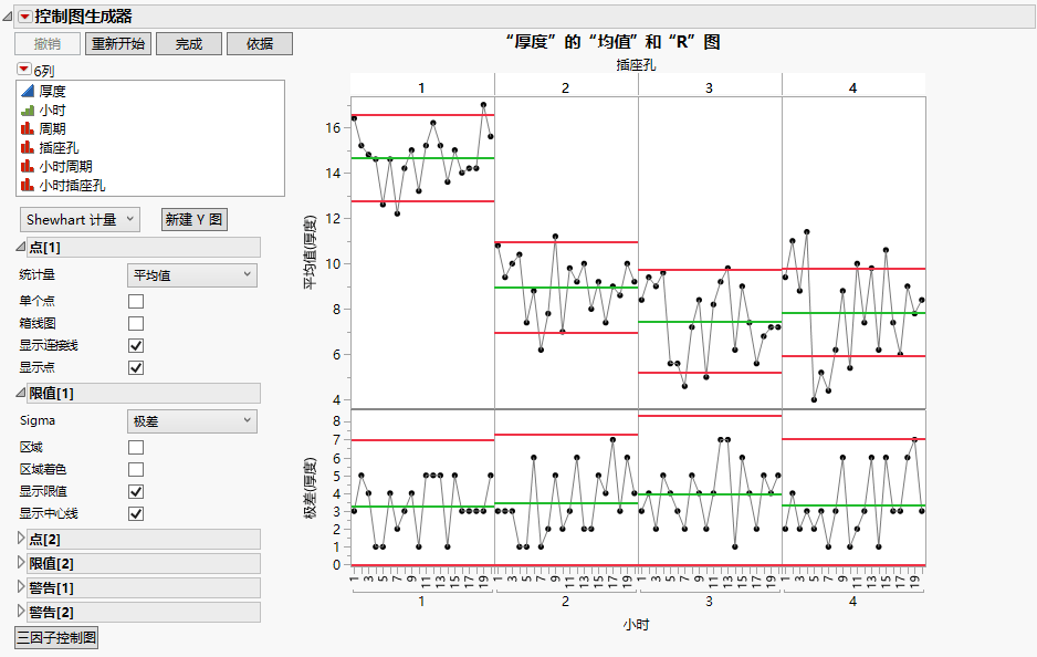

控制图生成器
以交互方式创建控制图
控制图是一种用于监控过程变异的图形化分析工具。过程中的自然变异可使用一组控制限来量化。控制限可帮助区分一般原因变异和特殊原因变异。通常会采取措施来确定和消除特殊原因变异。对过程中的一般原因变异进行量化也很重要,因为这决定了过程能力。
使用“控制图生成器”可创建过程数据的控制图。“控制图生成器”可以作为交互式工作区启动,也可以从特定的控制图菜单选项启动。在交互式工作区中,选择您要绘图的变量并将其拖入工作区。JMP 会基于数据自动选择适当的图表类型。您可以快速创建另一种图,也可以更改现有图的当前设置。
