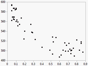

检查两个连续变量之间的关系
使用“二元”平台可调查两个连续变量之间的关系。以交互方式向散点图添加简单的线性回归线、多项式回归曲线或平滑线。使用散点图,您可以快速了解两个变量之间的关系。
“二元”平台是“以 X 拟合 Y”平台的以连续变量拟合连续变量特质。“二元”一词仅表示涉及两个变量而非一个(一元)或多个变量(多元)。
图 5.1 二元分析的示例
Example of Bivariate Analysis
