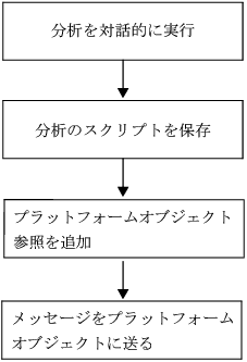

同じ分析を頻繁に実行する場合は、そのスクリプトを作成してプロセスを自動化できます。そうすれば、誰でもそのスクリプトを実行することにより、毎回同じ結果を導き出すことができます。そのためにはまず、通常通りにJMPを使って分析を対話的に実行し、その後、分析を再現するためのスクリプトを保存します。そのスクリプトは、修正を加えることにより、さらにカスタマイズできます。
図10.1 プラットフォームのスクリプトを作成するための典型的なワークフロー
